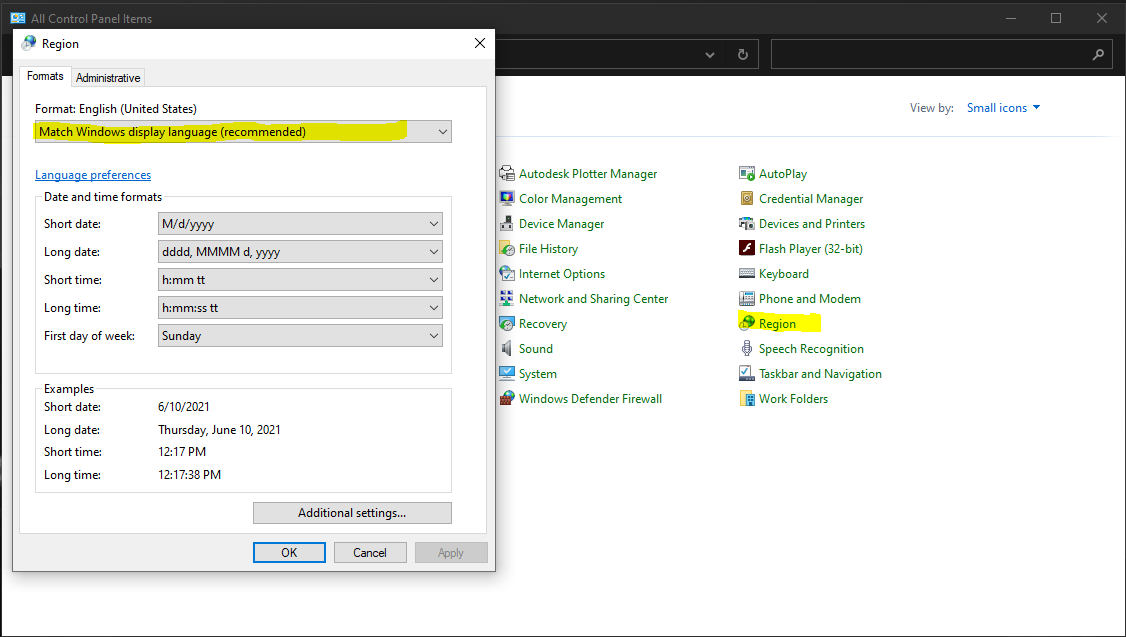

In the control panel, select "Region" and change the "Format" to English (United States), see photo below‎.  Dans le panneau de configuration, sélectionner "Région" et changer le "Format" pour Anglais (États-Unis), voir photo ci-bas.
